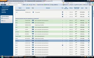

    Люди, на ебай.де, сердечники ДМРВ Пирбург, стоят 30-50 евро.
    Кому нада ?

  14. UTUG
    UTUG Властелин 8-ми колец
    7 ноя 2005
    22.134
    Allroad AKE МКПП
    Разные, недавно смотрел, ссылку не могу найти, гдето то на форуме (не в дизельной ветке) есть тема про замену ДМРВ, там есть ссылка.
