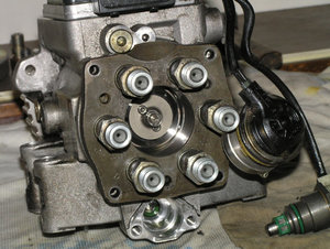

    Если всё так, т.е. сбита шестерня ТНВД, то есть выход.
    Снимаешь ТНВД. Откручиваешь сзади три болтика, чтобы вытащить клапан подачи между трубок.
    Вытаскиваешь его, аккуратно, он просто на резинках висит, видишь не симметричных два болтика (фотки под рукой нет).
    Так вот поворачиваешь вал ТНВД, если смотреть сзади, так, чтобы эти два болтика, расположились на 5 часов и на 10:30 (по циферблату часов).
    Теперь в этом положении надо (сначала раскрутить) центральную шестерню и зафиксировать ее. Меткой вверх. Тогда у тебя будет примерно точное попадание в заводской угол с погрешностью около пол-зуба.
    Выставляешь ТНВД на моторе стандартно по меткам,, прокачиваешь соляру, заводишь, погрешность в пол-зуба регулируешь на месте, проверяя в вагкоме.

    когда снимешь шестерню, то поймёшь
    картинка не от нашего, но не суть
    под номером 1 вал с вырезом под шпонку.
    у нас также.
    шпонки нет, а следы от этого выреза есть на шестерне.

    Насос полюбому снять придется похоже, т.к. шестерню врятли получится снять, съемник не подлезет.
    Skel, Сергей тебе советует тоже самое что и я, просто с другого боку, попытаться увидеть на кончике вала, старый след от шпонки. И поставить шестерню ориентируясь на этот след. Вариант попроще, но не такой надежный.
