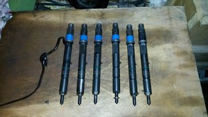

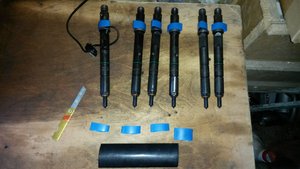

    Как то я писал, про течь масло из под форсунок в клапанной крышки, вот что я сделал. Одел термоусадочную трубку для проводов d -19 и нагрел её монтажным феном.
