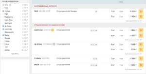

    Вообще не вопрос. Фирма какая нужна? Я себе "CORTECO 80001353 " ставил, пока ходят уже три года. Сей час такие по 5000руб. Тогда я их брал по 3000руб. Могу HANS PRIES 107959755 по 3200руб или такие
    100 199 0134 MEYLE по 3150руб
    1117903600 JP GROUP по 3050руб
