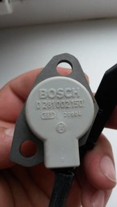

    Нашел у сына в игрушках вот этот клапан
  2. Den-samara1985
    Den-samara1985 Участник форума
    23 янв 2012
    252
    А6/С5 2.5TDI 99г.
    Это тот что мне нужно?
  3. Мазаи
    Мазаи Старожил
    13 окт 2013
    5.462
    A8/D2 2,5 TDI AFB
    :lol: Да! Самое оно. Да и другие игрушки думаю пригодятся. Чем чёрт не шутит...

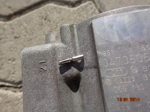

    Друзья, как вы продуете вот этот жиклер-щелевой фильтр? Отверстие 0,3 мм направлено в стенку канала, а не вдоль него. И что-бы удалить из щелевого фильтра грязь (а она там как пластилин), то его необходимо вытаскивать.
  13. ДенисБелгород
    ДенисБелгород Завсегдатай
    21 ноя 2016
    640
    Белгородская обл.
    Ауди А4б6
    Вот до этого гада я не рискну добираться - угандошу корпус

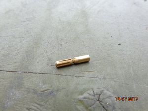

    Так мое предложение еще в силе. И заметь -жиклер латунный. А вот и стальной.

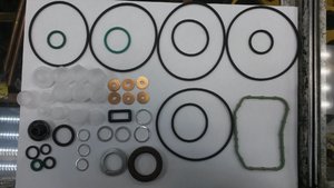

    Вчера пришел вот такой р\к
