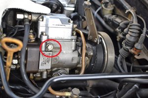

    Что то мне подсказывает, что эта дырочка НЕ годится для замера давления после пластинчатого насоса низкого давления, так?
    А померить надо, ибо в его байпасный клапан лазали (краска с крышки сбита)

    В это отверстие вроде бы соляра заливается для развоздушки , может я что то путаю. Может быть замер производить где редукционный клапан?

    Похоже вы были правы через боковое отверстие

    Цитата из первого поста выше по ссылке: И когда выкручивал болт из отверстия бокового из него не лилось топливо, хотя оно находится в середине корпуса. Думал что насос должен быть заполнен до верхней крышки, там же датчик температуры топлива. Топливо куда-то уходит или это нормально?
    Когда я выкрутил болт, то было видно как засасывается воздух (ничего не вытекло). После этого попробовал запустить и маслать пришлось секунд 5, пока неуверенно схватила.
    Куда могло уходить - НЕ понимаю: обратка в самом верху ТНВД и разве что высосало шлангом обратки за счёт перепада уровня; либо слилось в подающую линию через неплотность в подкачивающем насосе.. Не понятно.

    Замерил внутрикорпусное давление. Замерял через болт на боку ТНВД (фото из поста 142 http://www.audi-club.ru/index.php?t...ogite-razobratsja.475062/page-8#post-11852166 ) Получилось что то в районе 4,5 bar, но с жуткими пульсациями.. Нет, это не вибрация маномерта (пробовал его держать в руках и ничего не менялось). Помимо пульсаций, странно и то что давление вообще не зависит от оборотов. Я заснял видео, где сначала холостые, затем 1000, 1500, 2000, 2500 и 3000 об/мин. На нестабильность оборотов не обращайте внимания - ботинки дубовые. Да, двигатель холодный, за бортом +11. Буду признателен если кто глянет онлаин http://foto2.inbox.lv/brodnev/09-12-2013/P1020228.mp4 (видео на инбоксе тк гугл на ютуб грузить отказывается - типо нет соединения)
    Вообще, поведение насоса мне напоминает его кавитацию (я имею ввиду те рывки давления - так может проявляться кавитация когда на входе насоса слишком низкое давление). При кавитации производительность насоса низкая, это могло бы обьяснить и то, что с ростом оборотов давление не растёт (успевает слить в обратку через калиброванное отверстие). На входе в насос сетки в болте нет (проверил), воздух во вход не поступает (прозрачный шланг), а вот на выходе клапан в обратке, который на фильтре, едва могу продуть ртом.. насосом дуется. Не уверен что так должно быть..
