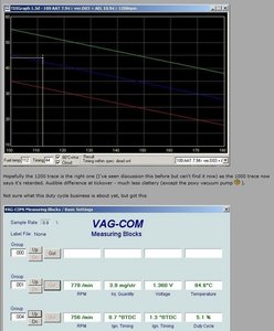

    В аттаче человек настраивался по графику на 1200 об/мин и настроил 1 в 1 как я. И у него тоже р.ц. 4,7%, запрашиваемый 0,9, а реальный - 1,3.
    Забавно, по поводу N108 (актюатора опережения угла впрыска) ни одной темы не нашел даже чтобы просто почитать :( МУКТ - да, есть, а вот 108 - ничего. Если кто знает что то - просьба поделиться ссылочкой.
    Ещё хотел спросить по ваг-ком: в чём смысл "базовых" в группах 001 и выше? Чем они отличаются от "безопасных"?
    И ещё: в 001 группе второе окошко (кол-во впрыска) это абсолютное значение или это коррекция (типо чем больше число - тем больше обедняет)?

    Решил помыться винсом: подключил 1 литровую баночку к насосу, обратку в банку и пол часа на ней промаслал. При этом цикл на прогретом был 50% (а не 4,7% как на солярке). Выходит, актюатор всё-таки может дать что то между 4,7 и 70%.
    Потом подключился к солярке из бака и цикл снова стал 4,7%, а угол 1,5 вместо 0.9 запрашиваемого. Видать, винсс сложнее накачать.
    После промывки все коррекции по цилиндрам уложились в +2. Затем пару раз газонул и все коррекции уплыли, особенно 1 и 5 цилиндров - выше +3. В дальнейшем там так и остались. Да, все коррекции в +.
