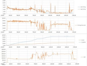

    Да, как я понял - основной режим выбирается механическим регулятором, после чего электрический актюатор может двигать угол только в сторону более раннего впрыска (увеличивая duty cycle).
    Покатался с логами, записал несколько параметров: температуру двигателя и топлива, обороты, а так-же углы впрыска: актуальный и расчётный. И вот что получается: насос накручен так (почти на красную линию в тди тайминге) что на ХХ на горячую при скважности 4,7% угол 4,6 BTDC, хотя запрашиваемый 0,9 BTDC. Оно и понятно: скважность актюатора на минимуме и он уже не может сдвинуть в более поздний. Так, обычно, делали на мех дизелях, т.к. двигали все характеристики в более раннюю область чтобы скомпенсировать износ.
    Но здесь то что получается: да, на ХХ угол 4,6 вместо 0,9, однако стоит поднять обороты и поехать и тогда запрашиваемый и расчётный углы СРАВНИВАЮТСЯ! Вот тут я уже не понимаю: для чего двигать угол в более ранний, когда это актуально ТОЛЬКО на ХХ, а на ходу углы будут точно такие же, как и расчётные..
    В приложении графики: сначала тарахтел у гаража, потом поцмыкался по светофорам до шоссе и потом равномерное движение по шоссе. По самому верхнему гарфику вижно, что углы всегда совпадают, за исключением режима ХХ. Вот и не понятен смысл накрутки насоса, если эффект будет только на ХХ.

    Смысл накрутки в раннюю только для улучшения запуска,
    если с запуском проблем нет, то можно двигать попозже, пока запуск будет хорошим.

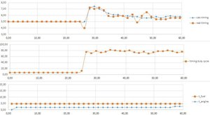

    Верно, так же думал и я. К сожалению, я снимал сразу 3 группы, поэтому частота обновления всего раз в 2 секунды.. Нужно попробовать снять запуск только с 004 группой чтобы увеличить разрешение по времени. Однако, если смотреть на мои "тормознутые" графики в момент запуска, то видно что актюатор быстро дотягивает угол впрыска до требуемого.
    В общем, увеличенная картинка для ознакомления, но понятно что нужен график с бОльшим разрешением по времени

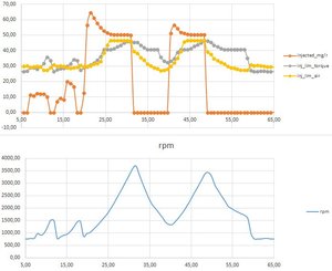

    А вот и результат измерений 008 группы на горячий двигатель на 3 передаче: видно, что до 2000 об=мин топлива переливает в два раза больше лимитов! Чипованная (такую купил)? Уж не опасно ли это для двухмассового маховика??
      44 КБ
      54
  10. UTUG
    UTUG Властелин 8-ми колец
    7 ноя 2005
    22.134
    Allroad AKE МКПП
    Для чего я тебе на предыдущей странице объяснял про 8-ю группу и про ограничители ??? :spy::dead:
    Прочитай еще раз ! :ded:
    Красная линияу тебя на графике - это запрос педали газа, а не фактический объем топлива. Фактический объем смотри в 1-ой группе ! Факт будет равен наименьшему ограничителю.

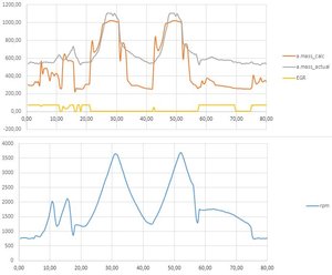

    Но есть и другая проблема: расход воздуха фактический не соответствует с расчётным на относительно низзких оборотах (EGR заглушен), причём несоответствие сохраняется и если команд ЕГРу открыться нет.

    Потому и не соответсвует, что ЕГР заглушен ! :lol:
    Хватит уже кружить в трех соснах, мозги включай.
    Клапан ЕГР как раз и занимается выравниванием воздуха во всех пассивных режимах работы движка.
    При разгоне он отключается, и там воздух зависит только от наддува турбины.

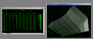

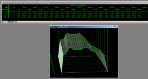

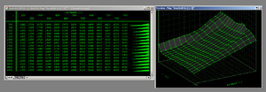

    По педали газа, хочешь покажу карту педали, и остальные (для 8-ой группы) ты все сам увидишь.
    Правда от другого двигателя, но принцип тот же.
    1) Педаль газа. Х - % педали, У - обороты
    2) Крутящий момент. Х - обороты, У - атмосферное давление
    3) Дымность. Х - воздух, У - обороты
    Во всех картах значения это топливоподача мг*100

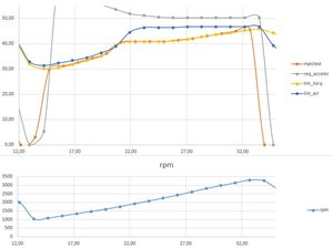

    Ну вот и я, наконец, добрался до машины и снял лог: теперь видно, что топливо дозируется точно по минимальному из пределов (см. график в аттаче). Теперь уже не понятно значение числа из 01 канала адаптации (в моём случае это 5 мг) т.к., как мы видим, разницы между ограничениями и впрыснутым топливом нет (а, по идее, я там ожидал увидеть подачу на 5мг меньше). Предположение: число 140 (141 это максимум) в 01 канале адаптации снимает занижение подачи, а 5мг не значит ничего; либо что то не работает (тк при 140 вообще там должно быть не 5, а 9 мг, что уже наводит на мысли) http://www.audi-club.ru/index.php?attachments/clipboard07-jpg.593559/.
    Второе, что заметно на этом графике, это то, что ограничения по дыму (по воздуху) вообще никогда НЕ вступают в силу (ограничения шли только по моменту). С учётом, что турба дует только после 2000 об/мин, то, логично предположить, что ограничения по воздуху наиболее актуальны до 2000 об/мин. Именно здесь у меня наблюдаются завышенные показания MAF. Обращаю внимание на участок между двумя акселерациями, где EGR НЕ включался (желтая линия), а показания остались завышенными в 2 раза; так же это видно в конце на ХХ, где пропадает сигнал открытия EGR, а расчётное значение расхода воздуха и близко не приближается к актуальному. http://www.audi-club.ru/index.php?attachments/003-jpg.596710/

  14. UTUG
    7 ноя 2005
    22.134
    Allroad AKE МКПП
    хмм, ну с третей страницы начинает приходить понимание. Поздравляю :))
    А вот с адаптацией опять тупик, сходи прочитай выше, что я писал по этому поводу.
    В остальном правильно понимаешь.

    Так выше мы говорили про динамический режим, а он здесь же и изоображен: тапка в пол и набор оборотов. В моём понимании это: линия впрыска должна пойти ниже минимального из ограничителей; насколько? настолько, насколько стоит в адаптации. Или я чего то упорно не понимаю..

    адаптация - капля в море, там около 5 % диапазон, для чего она тебе нужна ?? Это баловство.
