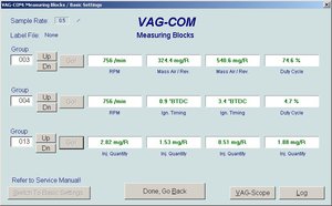

    1) Как обеспечивается стабилизация ХХ? Я всегда думал что у дизеля кол-вом впрыснутого топлива, хотя здесь я вижу что можно менять в адаптации 1й канал, при этом ХХ стабилизируется. Как же она тогда работает: топлива то меньше, а обороты ХХ те же самые?
    2) Основываясь на каких датчиках идёт коррекция по форсункам (то что в 13 группе)? Вроде 4я форсунка имеет только датчик момента открытия-закрытия, а не обьёма.. датчика детонации вроде как нет. Как же тогда она знает что делает?
    3) Основываясь на чём идет коррекция угла опережения впрыска? У меня на горячую запрашиваемый 0,9, а фактический 3,4 - почему они не совпадают? Какие проблему для ЭБУ сравнять фактический угол с запрашиваемым?

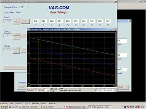

    4) Что влияет на температуру топлива (которая используется в тдитайминге)? Ведь если только температура окружающей среды, тогда зимой вообще не выставить тайминг! Я покатался по городу 15км, потыркался в пробках.. и еле еле выполз на 108 (а за бортом +5!), когда для регулировки базового угла впрыска нужно (судя по графику) от 100 до 180.
    5) При выставлении тайминга на какой график ориентироватся? В режиме базовых настроек моя даёт чуть больше 1000 об/мин, значит мне подходит ТОЛЬКО график с более 1000, а кому-то, у кого ВДРУГ окажется более 1200, нужно брать второй график? Слово ВДРУГ меня смущает, ведь как то странно что одни и те же двигатели ведут себя по-разному в режиме базовых установок.
