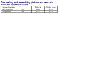

    #9 vred, 11 фев 2009
    Соболезную.
    Скорее всего гильзуется.
    масло не густоватое, за бортом не холодно?
    -20 5W 0W уже юзать.
    Elsa говорит:
      25,4 КБ
      305

    Есть кольца у меня 81.5,брал себе по 600р на цылиндр,не пригодились.После этого ремонта уже гильзы.
