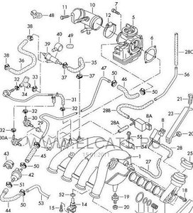

    Добрый день, прошу подсказки... Авто а4 АДР 97, на механике. История началась с перемерзания чего - то ночью на морозе плюс плохой бензин. Отогрели, завели, спирту в бак плеснули, плохой бенз удалили... С того времени прошло меньше месяца. Неделю назад начал замечать под авто в гараже с утра капельки масла (не переживал, т.к. подтекает шланг охлаждения ГУРа). Но три дня назад обнаружил прямо таки лужицу из моторного масла. При быстром осмотре обнаружено: масло выбрызгивает из - под щупа (он плохо сам по себе зафиксирован и на трубке толком не держится!). Также отпотевшая клапанная крышка плюс масло вокруг маслозаливной крышки... Вердикт - повышенное давление картерных газов. Снял впускной коллектор, а там самодельные патрубки заколхожены на ВКГ. Один из них настолько сильно изогнут, его проходная способность при возможных дополнительных преградах (перемерзание, забитость) невелика. Патрубки наглухо не загажены, как бывает у некоторых. Я еще не снимал Ту штуку, которая непосредственно на блоке (куда входит трубка ВКГ). Вопрос одын - как она называется и какую роль играет? Есть ли там внутри клапан или что то еще? Вопрос 2 - Реально ли резкое падение компрессии (перегрева не было 100 процентов)? Вопрос 3 - сейчас снят поддон и слита ОЖ, компрессию не померять... Чем отличаются падение компрессии и закупорка ВКГ как причины повышенного давления картерных газов? СПАСИБО!

    Вопрос 1- На схеме покажи о чём ты говоришь.

    1. сепаратор КГ, клапана там нет.
    3. Компрессия и вкг никак не связаны. Причины повышенного давления вкг - отсутствие клапана(сапуна) в патрубке перед дз, неработа эжекционного насоса, непроходимость трубок вкг.

    Интересует деталь 21 в верхней половине картинки (вытяжной вентилятор)[​IMG]

    Ой а вот с этого момента можно поподробнее??? Где там должен быть клапан? И кто такой эжекционный насос?[​IMG]
    Вот моя вкг... Все, что есть - это сепаратор, патрубок 13 и 2. Остальное от турбы.

    Допустим, что патрубки не забиты и целы... Вся кака должна влетать обратно во впуск по патрубкам. Но даже если и должен быть там клапан, как он может понизить давление, когда газы и так выходят свободно во впуск?

    у адр вот такая схема:
    39 эжекционный насос - по средствам вакуумной магистрали от усилителя тормозов происходит отсасывание КГ и создание разряжения в картере, если клапана в патрубке 10 нет, то разряжение в картере не удается создать, и совместно с забитым патрубком после сепаратора(кривым) происходит увеличение давление кг в картере, отсюда выдавливание масла со всех щелей.
