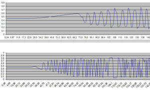

    Недавно датчик кислорода менял, показалось что он реже переключается. Вот диаграммы, внизу время в секундах, запуск на холодную. Вроде как в 2-3 раза чаще стало переключаться. Верхний график старый датчик. По расходу особо разницы нет.

    Попробуй для начала карбклинером датчик расхода помыть. Побрызгай на него, этого будет достаточно. Карбклинер бери тот что не оставляет маслянных пятен. В магаз. для проверки брызгаешь на бумагу и пятно должно быстро высохнуть без следа. Некоторые марки карбклинеров оставляют невысыхаемое пятно.
    У моего ДМРВ нити были покрыты темной пылью. Помыл, стали блестеть. Хотя разницы по расходу не заметил.
    Попробуй поменять фильтр.
