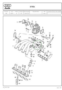

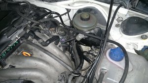

    Всем доброе время суток.Востановили A6 C4 после ДТП ..Мотор ADR был снят с машины во время востановления кузовщины..Теперь все установлено на место и подключено, новое навесное и много остальной мелочевки было заменено.Осталась одна синяя фишка не подключенной, ее видно на фото 1 и 2, хотелось бы понять на что она вешается?
    Буду очень признателен за разъяснения..

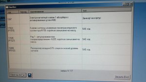

    Так же параллельно ведется борьба с ошибками на фото 3..Много чего уже перепроверили..В впускном коллекторе флейта оказалась сломаной, заказал - жду..Клапан адсорбера работает если на него подаешь 12 В,а вот на машине тест не проходит, молчит :shock:
    Такое ощущение что первые 3 ошибки из одной оперы..Кто что может посоветовать??

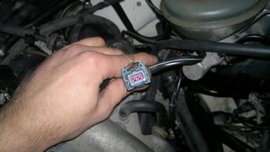

    фишка похоже к датчику температуры во впускном коллекторе.
