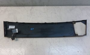

    Парни, комплектую систему.
    Заказал планку с подогревом: 4L0 807 285 AG T94.
    пришло это:
    Обогрева и разъема нет.
    Я что-то не то заказал, или это ошибка магазина?

  18. Virtuoz
    Virtuoz Живу я здесь
    29 ноя 2011
    1.345
    Audi Q7 3.6
    Надо было это 4L0807285AT94 -- PR код 8T4

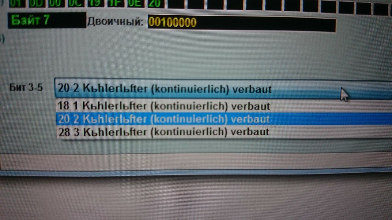

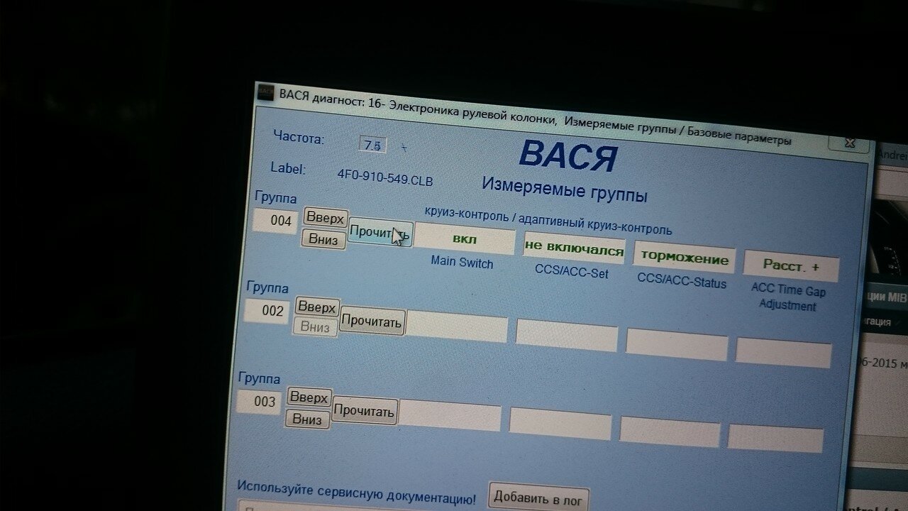

    У меня не Q7, а А6С6, но всёже может быть сможете подсказать, просто в ветке по А6 я нашёл только список необходимых запчастей, а по кодировкам тишина. Ситуация следующая, установил радар,обгрев,датчики давления в тормозные магистрали. Висела ошибка по положению радара, поехал к ОД на юстировку. Они юстировку сделать не смогли ссылаясь на то, что программа юстировки на 4 шаге говорит, что в системе ошибка по переключателю и дальше ничего делать не даёт.
    Ошибка в 1 блоке по переключателю висит вот такая:
    Адрес 01: Электроника двигателя (CDY) Label: 059-907-401-CDY.clb
    Part No SW: 4F9 910 402 C HW: 4F0 907 401 E
    Компонент: 3.0TDI EDC17A000AG 0070
    Ревизия: 16H03--- Серийный номер:
    Кодировка: 01250002191F0628
    Мастерская #: WSC 43272 001 1048576
    VCID: 26480A8191CFD20839-8073
    1 неисправность:
    001384 - Переключатель круиз-контроля(E45
    P0568 - 000 - )недостоверный сигнал
    Стоп-кадр:
    Статус неисправности: 01100000
    Приоритет неисправности: 2
    Частота появления ошибки: 1
    Индекс забывания: 255
    Пробег: 131685 km
    Отсчет времени: 0
    Дата: 2016.08.02
    Время: 08:10:32
    Стоп-кадр:
    Об/мин: 0 /min
    Скорость: 0.0 km/h
    Скорость: 0.0 km/h
    Бин.биты: 11010100
    Бин.биты: 00000000
    Бин.биты: 00000001
    Готовность: 0 0 0 0 1
    Может кто-нибудь сталкивался с такой ошибкой, из-за чего она может быть?неправильная кодировка?или что-то другое?
    Сам переключатель рабочий, проверял в измерениях в 16 блоке
    А вот за что отвечает последний бит в кодировке первого блока никак не могу понять?
