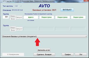

    03 Блок (Контроллер 03: ABS/ESP)
    - Выбрать кодировку II и ввести регистрационный код 40168
    - Выбрать функцию 04 Базовая установка
    - Указать пункт 1 (калибровка датчика угла поворота рулевого колеса -G85)
    далее ВКЛ/ВЫКЛ

    СПАСИБО!!! Очень!! БОЛЬШОЕ!!
    В 03 блоке АБС в измерениях поле 004 показания датчика G85 меняются в значении при повороте руля до упора лево/ право: -483 до +483

    #77 Virtuoz, 7 июл 2016
    В Логи II -16 заходи и вводи код 40168.
    Потом уже базовые установки, выбирай Steering Angle Sensor – G85, затем ВКЛ/ВЫКЛ
