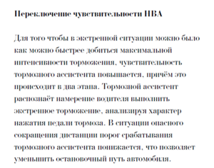

    Еще раз говорю "Показания датчика на ваккумнике меняются от хода мембраны" В режиме ACC педаль ходит, показания меняются!! ВСЕ ЭТО НЕ ПРОСТО ТАК:umnik:
    Вот вырезка из программы самообучения

    Повторю свое предположение - радар/абс обучаются в первые минуты использования датчика тормозного усилия, а потом могут дозировать торможение "по памяти";) Я не доказать хочу, я прошу тебя проверить, прав я или нет, чисто для себя хотя бы. Не спроста у меня все работает как полагается.
