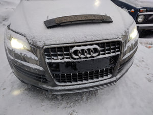

    Спасибо огромное! Последний вопрос, как снять планку номера? я все боюсь ее выломать... Вот эта:

    Под номером могут быть болты которые крепят планку к бамперу. Если их нету, тогда отщелкиваеш защелки сверху и снизу планки.
    Конечно если у твоей решетки снимается эта планка

    под номером болтов точно нет, уже проверял. а сама планка судя по зазору небольшому видно что должна сниматься. Не понимаю просто как к защелкам подобраться )

    если боишся. сними пыльник сверху бампера, засунь руку и с обратной стороны отщелкни защелки этой планки
