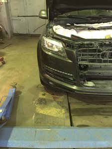

    Надо глянуть, может где бампер касается радара или кронштейна... или очень близко ....

    Конечно!! Новый радар 150кило₽ :(
  3. андрей 70
    андрей 70 Завсегдатай
    5 сен 2012
    795
    A6C7 14г.
    Олег, перед юстировкой снял решетку, бампер оставался на месте, а когда решетки нет, видно то пластиковое окружение бампера вокруг радара (ниша, в которую он вставляется), там настолько маленькие зазоры, около 0.5 см, что уперевшись бампером можно лекго радар зацепить. Ты у нас охотник, может где-то бампером цепляешь на выездах? :wink:
    Дописал и увидел твое фото без решетки, вот именно о нем и говорю.

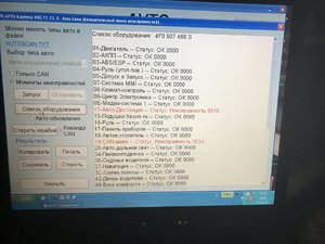

  18. БЕГИмот
    БЕГИмот Живу я в AUDI Q7 4М
    26 дек 2011
    7.811
    Красноярский край
    Q7 4М + 4L BUG,07+Q5 CNCD,13
    #218 БЕГИмот, 8 янв 2017
    Игорь, я понял по креплениям радара к кронштейну!! Заменю при очередной настройке ;)
    Ошибок нет, по чесному!!
    По пневме из ошибок иногда перегрев появляется, но редко. Передние клапана пока удалены :(травили по резьбе), новые в багажнике лежат.
    Датчики клиренса...... когда сам Пневму настраивал год назад один мозги парил, не давал зад лево/право настроить (точно не помню), но потом чудно заработал.... а когда ОД делал, у него без проблем.
    Как его можно проверить??
    Это до настройки АСС. Теперь только гейт - требуется снятие защиты компонента, стоит гейт от рестайла. (Автодальний ставлю на ДОрестайл)
