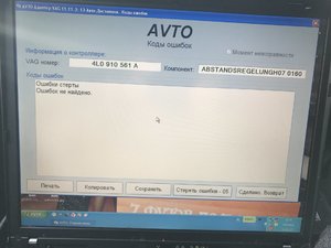

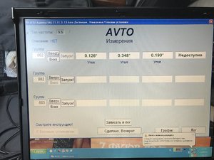

    Ошибка вылазит с номером 00234 "изменены настройки, требуется настройка" и не работает АСС. Каждой настройки хватает на 2-3 мес.
    Сейчас после очередной настройки ошибок нет, угол разрегулировки 0,126.
    Но он потом начинает постепенно расти и за 2 мес превышает 1,392 :(
    - впадает в кому АСС.

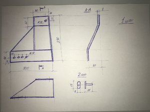

    Бампер сам последний раз прикручивал на все саморезы, крепко и надежно. Но проверю, спасибо! .... кронштейн радара хорошо прикручен, проверил. Я даже усилитель кронштейна уже придумал с креплением к "телевизору" :(
    Мне интересно почему бампер так влияет на радар?? Или он прямо ударял в корпус радара?
    Луч же бампер не видит и насквозь пробивает и настраивается без бампера... после снятия/установки бампера тоже требуется юстировка.
