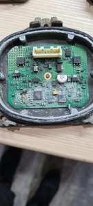

    Нашел предполагаемую неисправность, блок 4L0941329 совсем мертвый оказался.

    вот этот момент смущает меня и еще товарищей кто, помогает с решением проблемы дистанционно. Ошибка по какой-то причине не стерлась, и как висела в левой фаре фаре так и висит. Я решил отложить этот вопрос, пока не получу другой и не поставлю его на место, после это сделаю "программирование" фар, адаптацию, проведу тест исполнителей и уже будет видно, что и как. Единственное, что могу предположить, что возможно сам блок AFS "подвис".
  13. Mongol1980
    Mongol1980 Завсегдатай
    31 июл 2016
    896
    Audi Q7, 2014 год, 3,0 TDI
    Пришел блок. Был поменян. Ошибки сразу ушли, все работает нормально.

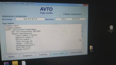

    Блоки триксенона 4L0941329, проверял, целые, без закиси.
    Блок корректора 4L0901357B
    Адаптив, автодальний, поворотный свет, все работает. А ошибка adaptive defective, не удаляется( И в 55м блоке висит и на приборке постоянно.
    Проблема началась после того, как украли фары. Купил новые. Блоки купил отдельно, потом менял местами, проверял, адаптировал. Все работает, а ошибки не удаляются. Странно, что сразу по обеим фарам...
    Подскажите пжста куда копать?(

    Приветствую. Я изменил кодировку в 55м блоке на 0000022. Потом обнаружил, что у меня перестали включаться поворотные лампы Н7.
    Долго ковырялся и вот что понял:
    Если кодировка в 55м блоке "0000032", то все работает, но повисает ошибка по обоим фарам: 03797/03798 Блок питания 2 правой/левой фары. Нет сигнала связи.
    Если кодировка в 55м блоке "0000022", то ошибки стираются, но не работают поворотные лампы Н7.

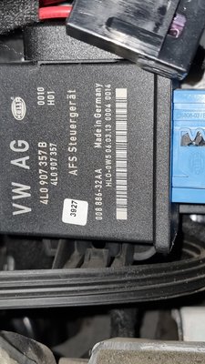

    У меня комплектация фар "AFS2/PR-8Q7 с пневматической подвеской" и следовательно кодировка в 55м блоке у меня должна быть "0000032". Но, в 55м блоке, где указан компонент, у меня высвечивает AFS1 (H01 0010).
    Означает ли это то, что у меня стоят не те блоки AFS или же они все идентичные для всех автомобилей ауди с AFS я так и не понял.
    Оставил кодировку 0000022 и езжу без поворотных ламп. Ошибки нет, но и уведомление Adaptive Lights ON при запуске не высвечивается. А линзы работают верх-них и лево-право.
  17. id17674324
    id17674324 Новичок
    1 апр 2022
    3
    И еще, в информации о ЭБУ указан VAG номер: 4L0 910 357 B, а по факту, в машине, под рулём стоит блок 4L0 907 357 B
    Я не сильно силён во всём этом, и не знаю, имеет ли это значение...
