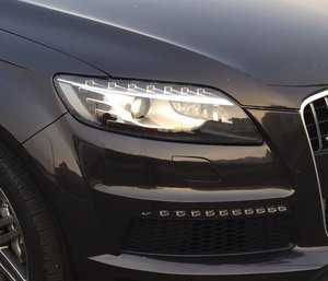

    Вот такое фото есть в архиве
  19. комбат
    комбат Живу я здесь
    8 дек 2013
    1.559
    Q7 3TD BUG
    похоже что это адаптивные
    если треугольник (на фото обведённый красным) серебристый фара адаптивная, если треугольник чёрный фара не адаптивная.

    на скорости в темноте мне видно как пучек света ходит влево и вправо когда руль поворачиваю, да и при запуске фары настраиваются.
