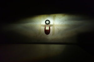

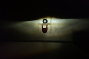

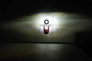

    А Вы на ходу спрашивали у встречных, насколько это слепит? Это как больше, но меньше:) Как фара может светить дальше, не подняв верхнюю границу? Немцы рассчитывали на движение более-менее в рамках допустимых скоростей, что в некоторых странах редко встречается, и превышение 120кмч означает выезд на магистраль, где полоса встречки отделена большим промежутком. Вот там-то и можно приподнять середину пучка, добавив пару десятков метров освещенной дороги.
    Для наглядности - рейстайл адаптив линза, ближний, центр пучка, яркость 192 условных ежика:
    Магистральный режим (120+кмч), 251уе, при этом верхняя граница в середине заметно выше:
    Дальний свет - в случае с автодальним - при 70-120кмч, 440уе:
    Линзы поворачиваются только на ходу с 20кмч, фара со стороны поворота - до 15 градусов, противоположная до 7.5, если правильно помню.
