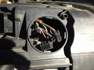

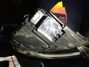

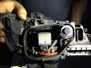

    Всем привет.
    Не так давно взял Q7, когда покупал на информационной панели горел значек, что не работает адаптив.
    Открутил фару и вот что там есть(см. картинки).
    Я так понимаю чего-то не хватает, фишки от моторчика не подключены.
    Вот только куда их подключать?
    Залез под машиной, датчик на переднем левом колесе стоит, заглянул под руль, блок адаптива тоже есть.

    блоков управления нехватает на каждой фаре (там где мастикой заклеено), и соответственно блока управления под приборной панелью слева.
    Чтобы его там не было, не может быть - либо стоит блок корректора, либо AFS.

    Я правильно понимаю что это номер 18 на схеме?
  18. leal
    leal Живу я здесь
    24 мар 2011
    1.489
    КуСедьмой трактор
    ага, имеет смысл поискать б/у - их много, т.к. многие меняли на рестайл фары...
