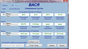

    всем, привет. ребят, подскажите откуда начинать копать. не могу сделать адаптацию, тупо висит wait и все, не важно какой канал. через базовые установки (08367) накачивает компрессор до 16 бар, также поднимает и зад и перед, но машина все равно перекошена. ошибка висит одна 01437 и не сбрасывается. 1.png

    Если по логину 08367 не опускается одна из осей, то копать в сторону клапанов остаточного давления на баллонах. Потом уже адаптация

    заднее правое колесо на месте стоит, все остальные опустились. получается клапан на баллоне на этом колесе?

    Да, убирай клапаны на оси или меняй на новые, кому как нравится.

    Спасибо, клапан заменили, задняя ось опускается, но не даёт сделать адаптацию по переднем правому колесу, по остальным значения принимает

    Посмотри там крепление тяги датчика к верхнему рычагу, может отвалилось или разболталось. И опять же клапаны по передней оси могут закиснуть внутри как и задние, или заменены когда-то на китайские - полный отстой.
