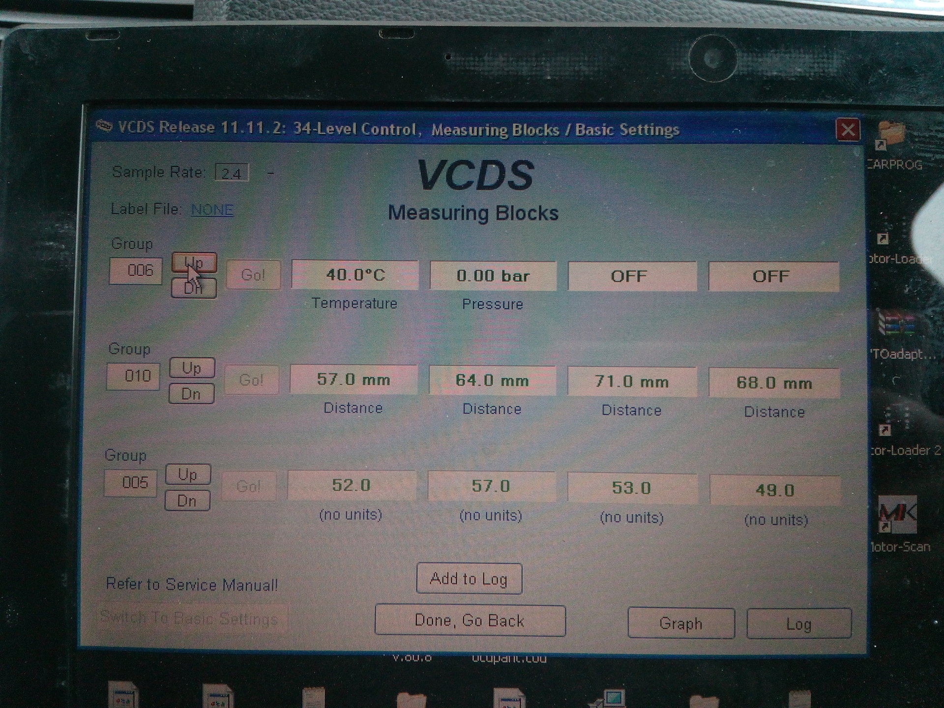

    Вот показания стоит на ровной поверхности полностью на спущеной пневме что-то не то с датчиками???

    С датчиками нормально. А блок клапанов на утечку проверяли?

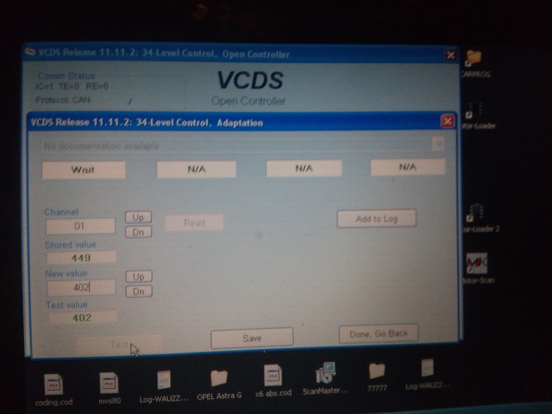

    Визуально и так на ощюп неслышно не видно чтобы травил. Проблема в том что при адаптации машина не включает компрессор и висит надпись whait
    P.S компрессор поднимает морду и зад через базовые установки

    В 006 группе температура компрессора и давление. Так вот давление почему то постояно стремица к 0 это давление ресивера или чего ???

    Накачать все баллоны и ресиверы васей, выкрутить коричневую трубку из блока клапанов и проверить не идёт ли воздух из отверстия в блоке. Про пороги не зря спросил, если есть, то мог прогнить левый ресивер до дырки.

    Трубку с компрессора на блок.

    В 6 канале температура компрессора и давление чего??? Постоянно стремится к нулю.

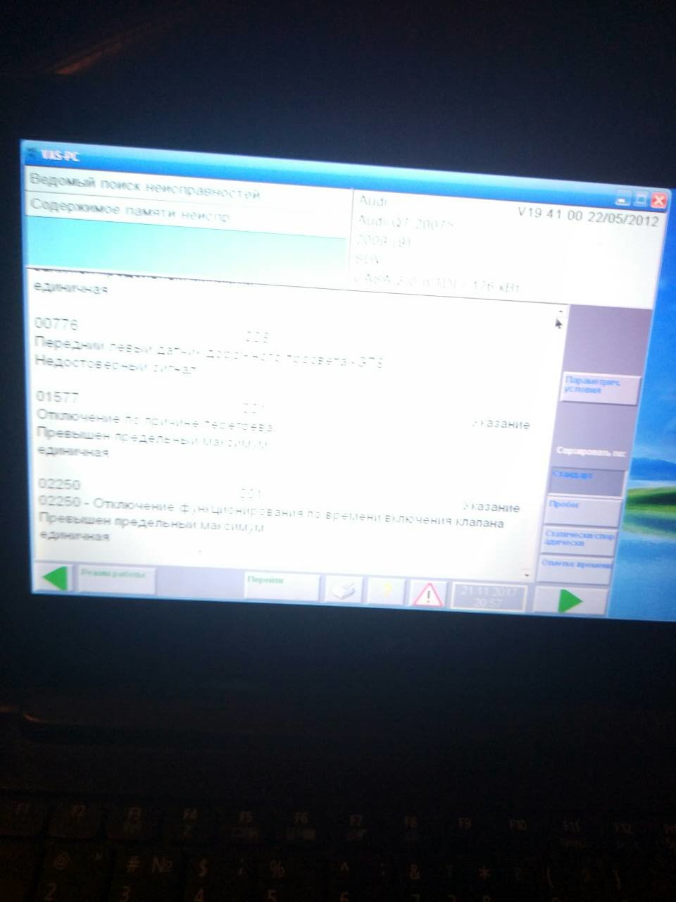

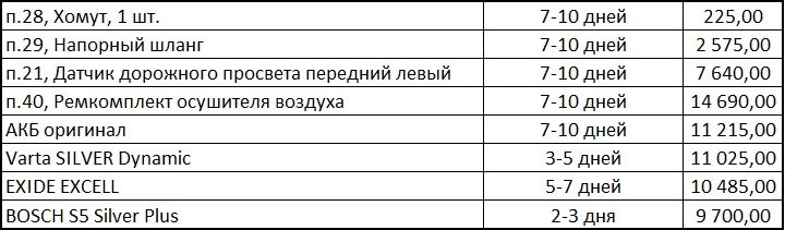

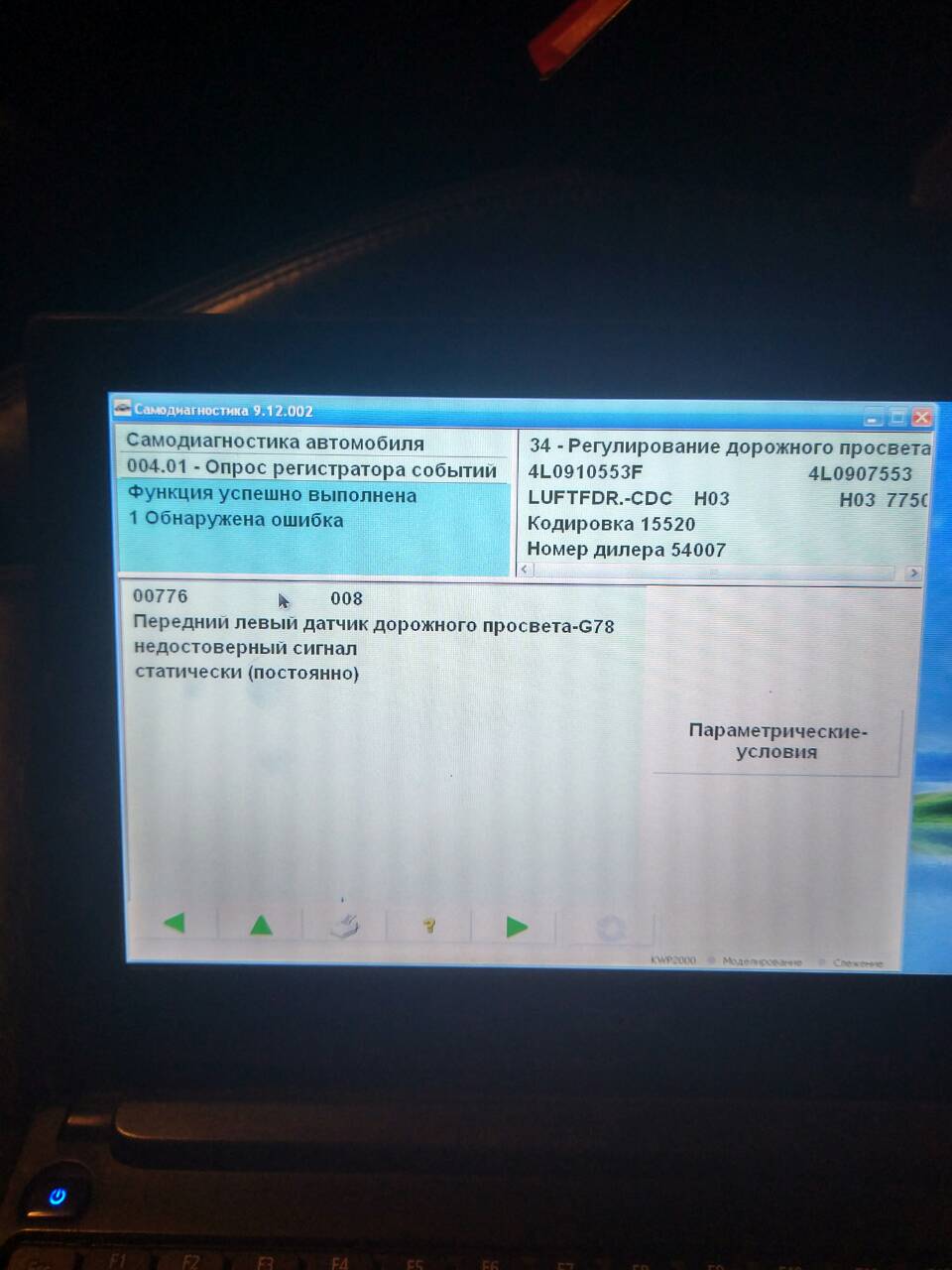

    Всем привет! Нужен совет. Пару дней назад, упал перед, когда стал заводить, перед поднялся. Горел индикатор желтый и зеленый. Позже пришел опять на стоянку, машина стоит все нормально, ничего не падает. Стал заводить авто, перед снова начал опускаться и опять стал подниматься. Вечером поехал на диагностику, показало следующие ошибки, мертвый АКБ, передний левый датчик дорожного просвета и что-то с осушителем воздуха. В итоге мастер написал под замену следующее : АКБ, ремкомплект осушителя воздуха, это что косается пневмы. У кого была такая проблема, кто сталкивался?
