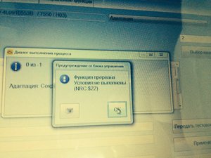

    До сих пор, не сделал я адаптацию!((( Подскажите, что с этим делать? Одис переустанавливал и все равно! Может скачать другой?

    Вот любите с замороченным ОДИС играться,установил VAS-PC и все удобно и все ясно... Реально пользовался раз десять ОДИС,она у меня записан в тот-же комп гже и vas-pc,понял что ОДИС эта не моя тема и больше не прикосался....Честно говоря хочу подсказать,но не знаю что и почему такая ошибка,эта одис видает или сама пневма?!:evil_wife::ded::confused:

    ОДИС в порядке, это сообщение от пневмы.
    Читай темы про пневму, да обрящишь.

    Не знаю как через ОДИС,но через vas-pc в адаптацию точно входить не нужно чтоб адаптацию пневмы сделать,через ведомые функции и даже логин не нужно вводить и все там она тебе подскажет и покажет...Но честно говоря через vcds намного проще,пока vas-pc или ОДИС загрузится,я через vcds два раза успею адаптацию пневмы сделать... Igor 33 Я все же одного не понял,логин это росс-теч для своей проги vcds и его разблокировки требуется,чтоб люди куда попала не нажимали или эти логины в самом в машине доступ дают?То-есть эта Audi просит логин или росс-теч? Просто через ОДИС и VAS-PC никогда логины или пароли не вводил,она такого и не просила не разу....
