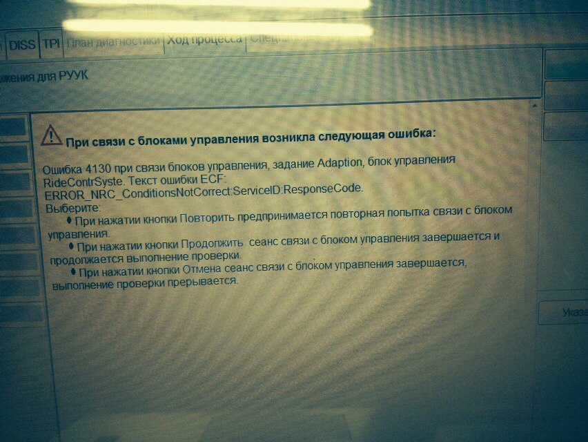

    подскажите что за ошибка при адаптации, что делать?

    Когда всё исправно, адаптация проходит без проблем с первого раза.
