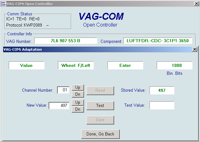

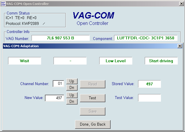

    Ошибка может вылезать если ты не закончил предыдущий сеанс адаптации.
    После ввода кода машина должна поелозить вверх и вниз сама
    , после чего в поле ввода должно появиться сообщение "Value", величины начинать вводить не раньше чем появится это сообщение.
    Полностью весь процесс: http://www.ross-tech.com/vag-com/cars/levelcontrol.html
