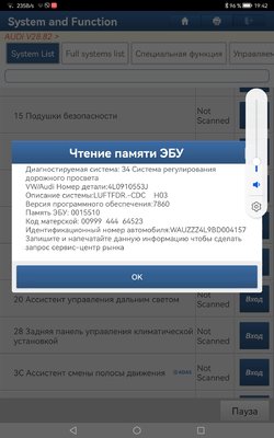

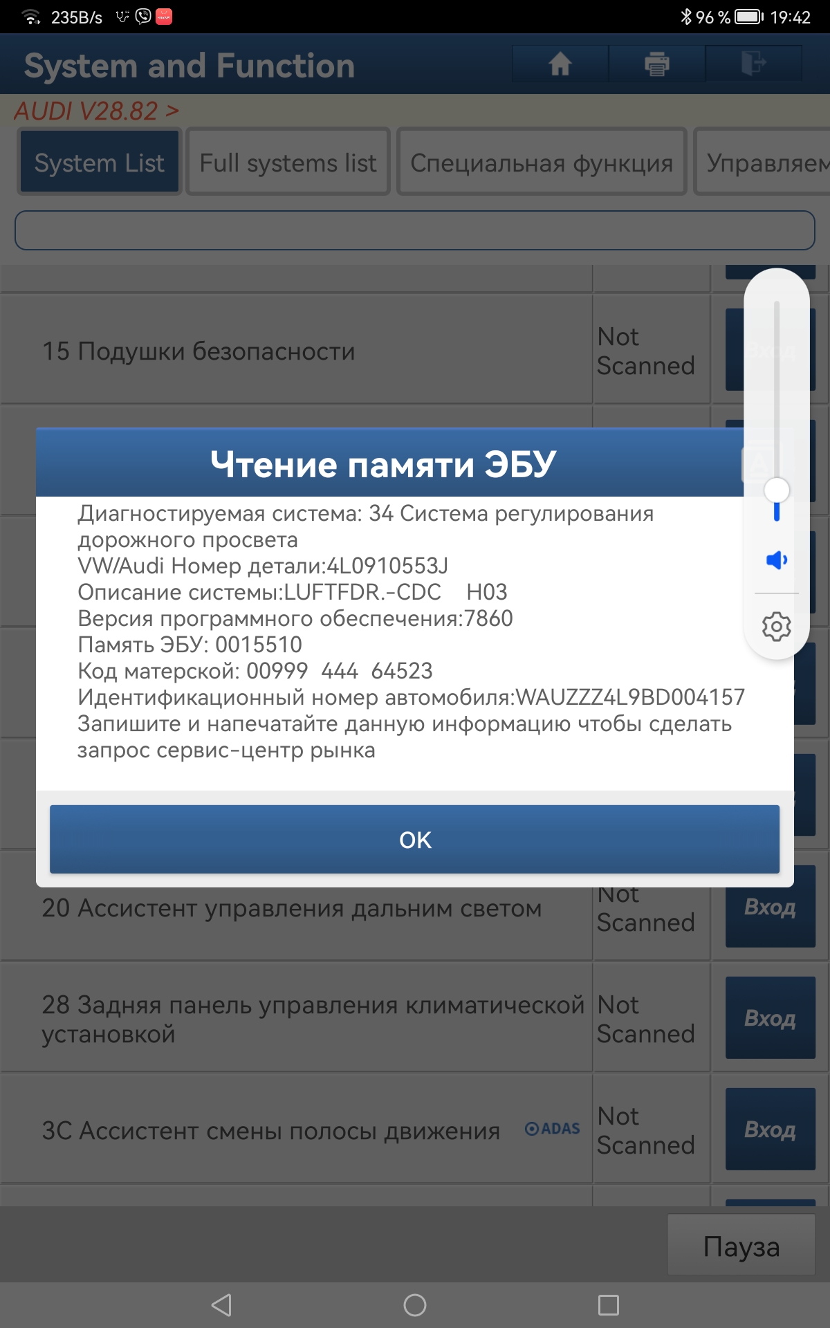

  10. id709680508
    id709680508 Новичок
    17 май 2026
    1
    Здравствуйте
    Помогите, пожалуйста.
    После замены пневмобаллона переднего правого вышла ошибка по пневме. Захожу Васей в 34 "система регулирования дорожного просвета", стираю ошибку 01437 регулируемое положение не запрограммировано, затем ввожу код, захожу в адаптацию. Дальше в первом канале сообщение "ждите", машина поднимается, опускается, поднимается, опускается... И все. Необходимо дождаться, чтобы " ждите" изменилось, и ввести мои данные. Но это "ждите" не меняется. Пробовали идти дальше, во втором, третьем и четвертом канале это "ждите" меняется, можно ввести данные и даже сохранить. Но в пятом канале выходит ошибка и ничего не сохраняется. И так по кругу ...
    Подскажите, что еще сделать?
  11. Perss
    Perss Живу я здесь
    1 дек 2013
    1.793
    Иркутская обл.
    Q7 3.0TDI BUG 07
    Попробуйте сделать адаптацию ОДИСом...
