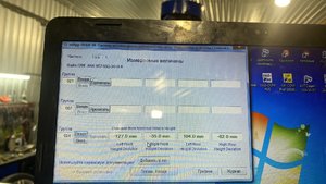

    Здравствуйте подскажите по адаптации или калибровке куда рыть авто Бентли континенталь он же феатон подвеска задрана баллоны полные по датчикам минусовые показания все разные адаптации не делается ! Что сделать куда рыть????
  7. Primack
    Primack Новичок
    23 ноя 2021
    5
    Вот показания

    Если по пневме нет ошибок то сделать адаптацию.

    По пневме нет ошибок но во время адаптации она не может выйти на уровень и выпадает 01400
  11. Primack
    Primack Новичок
    23 ноя 2021
    5
    Клапана убрал но они работали так понимаю разницы нет что с ними что без

    01400 как описывается?
    Можно полностью как звучит ошибка?

    01400 групп 02 не достигнут верхний предел

    Каким шнуром делаете адаптацию?

    Попробуйте сделать тест и посмотреть какая стойка не работает. А потом идти дальше

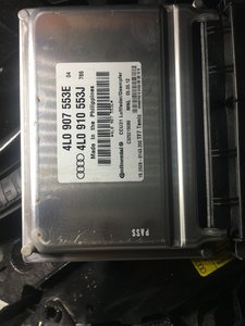

  17. Melkon&Ratkov
    25 фев 2014
    8.757
    О какой машине речь ?
  18. schwarze
    schwarze Новичок
    6 мар 2018
    5
    Беларусь
    A8L
    Как в теме форума audi q7 4lb 2010 гв, 3.0 tdi cjga
  19. schwarze
    schwarze Новичок
    6 мар 2018
    5
    Беларусь
    A8L
    Взял у знакомого блок, благо меняется он 3 минуты и все ок, правда как и пишет эльза слетела калибровка audi side assist! Но это ладно! Как мой реанимировать? Товарищ дал покататься ибо машина очень нужна сейчас, а ему не очень. Может есть у кого была такая ситуация? Бу блок стоит 140-200$! Буду заказывать если свой не подниму
  20. Melkon&Ratkov
    25 фев 2014
    8.757
    Идентификаторы софта и аппаратной части какие у блока вашего ?
