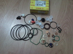

    Здравствуйте! Ребята помогите пожалуйста, на ранее BTDC 7.6 - 8.0 , а когда меняется на позднее улетает в ноль и так остается, в чём может быть дела?
  10. ser_gr72
    ser_gr72 Старожил
    23 окт 2006
    28.034
    после сброса ошибки у тебя и в рано и в поздно 7-8 BTDC, т.е. регулировки нет, а потом появляется ошибка и аварийный режим, отсюда и 0.
    но для начала надо прогреть до 85 градусов.
    если после прогрева будет тоже самое, то надо смотреть резинки на клапане опережения и гидроударе.

  16. helpme
    helpme Новичок
    7 мар 2018
    6
    Молдавия
    Согрел до 90 градусов, но в VAG COM-е больше 77 не хочет. Сделал угол 14.8 - 15, ошибка больше нет но в позднее угол не меняется.
  17. sl1220
    sl1220 Старожил
    15 сен 2011
    8.254
    A6/C5 2.5 AKE 01г.
    Температура на панели неважна, важна та что мозги видят, а это в вагкоме.
    Автомат вообще не работает. Разбирай тнвд, поршень скорее всего заклинен. И резинки поменяешь.
    Номер рем комплекта: 1467045046
  18. helpme
    helpme Новичок
    7 мар 2018
    6
    Молдавия
    С "0" понятно.
    Согрел, сделал угол 14.8 - 15, ошибка больше нет, в ноль не падает. Теперь и в рано и в поздно 14.8 - 15.
    Остается смотреть резинки...
  19. helpme
    helpme Новичок
    7 мар 2018
    6
    Молдавия
    Спасибо! Поменяем и потом отпишусь результатом.
  20. sl1220
    sl1220 Старожил
    15 сен 2011
    8.254
    A6/C5 2.5 AKE 01г.
    Если поршень заклинен, замена резинок не поможет
