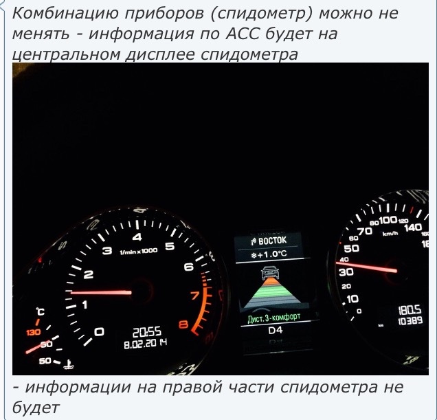

    Простая приборка с АСС тоже работает, в ссылке выше записано:

    Так на скрине. рестайл приборка, дорестайл будет работать ?
