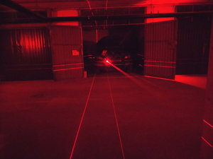

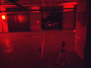

    Да если радар у вас иммет зеркало, не стертое (очень легко стирается, когда его хотят протереть)
    ТО выставляете лазерный уровень и ловите отражение обратно
    В аттаче, две фотки, думаю по ним все станет понятно (на фото радар разрегулирован, лучь должен вернутся в точку откуда светит, а он уходит в небеса)
    Как проверить -- хз, ждать пока не умрет. Но я уже видел залитые радары, правда по фото
    визуально он обычно норм

    Мне кажется я довольно четко описал, не ошибок радар не видит, датчик не загрязнен
    Для настройки рада
    Радар можно настраивать 3мя способами
    Зеркало и Одис, и в движении
    Как какой метод использовать я уже рассказывал и не раз
