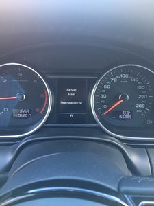

    обычный работает нормально.Заново кодирую для АСС -не включается
    в базовых настройках в 6 гр нет нужной 1 для включения асс
    Получает АСС не активен В 01

    Возможно, что активен он там будет при его включении (захват цели и поддержка скорости цели). А просто скорость он к тебя держит, как обычный круиз, с кодировой АСС?

    Как обычный не работает

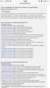

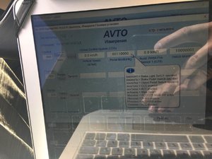

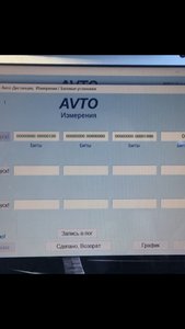

    Сегодня , опять разбирался с АСС
    У меня в измеряемых величинах 10 , в первом поле , при включённом круизе в движении ,во втором бите "1". Получается , что АСС не включается , так как нажата педаль тормоза . При торможении на секунду появляется "0". Потоп опять "1"
    В чем может быть причина ?
    Может дело в датчике под педалью ?
    Хотя ошибок нету

    сигнал нажатого тормоза он может и от датчика G420 на тормозном усилителе получать, попробуй отключи его, посмотри что со статусом нажатия тормоза будет

    #217 Vital Q7, 18 июн 2017
    Проверял.Тоже сразу подумал на G420
    При снятой фишки -ошибка .
    Ставил обманку ( как на Drive2) , ошибок нет и АСС не включается.
    Мне при замене вакуумного усилителя , снимали датчик под педалью , вот думаю может в нем проблема

    а как себя фары-то задние ведут при всем этом? ничего аномального, горят только при нажатии педали?

    Да , только при нажатии, все нормально.
    Почитал в Эльзе, после снятия установки датчика он сам автоматически юстируется

    Проводку к блоку абс проверял? там пины легко перепутать, откуда-то он же знает что нажат тормоз. С обманкой тоже статус нажатого тормоза?
