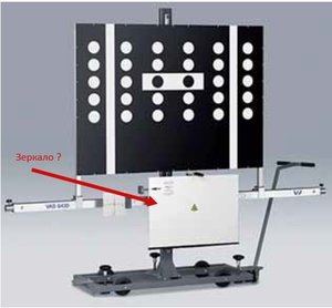

    Если я заблуждаюсь, то поправьте, сам еще в процессе установки, не полностью овладел темой
    Насколько я понимаю, адаптация круиз контроля, довольно простая операция.
    Перед машиной под прямым углом к геометрической оси ставится зеркало (хз из чего, может обычный железный лист, может к воротам гаража подъехать)
    Потом запускается процедура калибровки одисом или васей
    Так же я подозреваю, можно попробовать выполнить корректировку по показаниям каналов, радар себя постоянно контролирует и рассчитывает углы деюстировки, можно повернуть винты в нужном направлении на необходимый рассчитанный угол. Поворот регулировочного винта на 90 градосов, соответствует углу регулировки 0.25, (соответственно на 180 равно 0.5 и тд и тп)
    Дилер совмещает калибровку ACC с регулировкой схода развала колес, и просит оплатить две процедуры, может еще сделать адаптацию пневмы и к оплате уже 3 процедуры. Но сход развал нужен только дилеру просто с помощью развального стенда опираясь на задние колеса центрируется зеркало для калибровки радара.

    Да, это зеркало

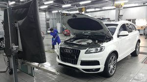

    Посещал ОД на Максимова 5 в октябре, настраивали установленный радар. Стоимость юстировки 12000 р. (3 нормочаса). От сход-развала и адаптации пневмоподвески ( еще 12000 р.) отказался, потому как уверен был в норме показателей параметров, отказ приняли, радар настроили за час, все работает. Но мне так и не удалось найти юстировку дешевле, не у официалов.
