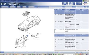

    Исходные: есть Q7-дорестайл с мотором 4,2тди. Заменил стоковую решетку на в12, и кронштейн для номера уже содержит антенну АСС. Понятно, что надо какой-то блок поставить, соединить с антенной и шиной, и прописать его в компе. Суть вопроса: какой блок нужно докупить? Стоит ли игра свеч? Скажу сразу, что жил я без АСС и еще сто лет проживу, но просто раз уж есть антенна... Да и инженерская сущность рукам покоя не дает... Заранее спасибо!

    Ставил себе на Туарег. Все просто. Главное закачать прошивку от авто, где есть АСС

    мастера))))) это не антенна а подогрев только!+новый блок гетевея+ проводка вся+ прописка, монтаж. самому нереально. и....калибровка у ОД!!!

    Эх... Сирежа оказался прав - покурил ЕТКУ и понял, что в кронштейне номерного знака только нагреватель. И оно того не стоит, ибо один блок стоит тыщу евро, а еще сам радар и т.д. Вопщем вопрос решен. Буду думать, чтобы еще прикрутить или отломать :)

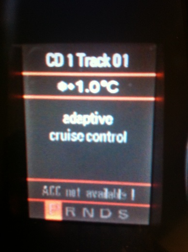

    После снятия/установки переднего бампера перестал работать адаптивный круиз-контроль.

    При попытке включить появляется такое сообщение:

    На стенд для юстировки радара круиза.
