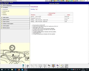

    Всё же 4,5/5,0 в рампе - это много.
    Если не ошибаюсь, должно быть 3,7/4,2. Во всяком случае, не более 4,0 первое значение.
    Соответственно, за то же время наливает больше. Жаль, нет времени впрыска в группах.
  18. knyazevpit
    knyazevpit Старожил
    13 июн 2012
    5.235
    Коми респ.
    А6C4 2,6Q АКПП 97г.
    По этому я и задал вопрос ТС, первым делом надо привести давление в норму, т.к. от этого сильно зависит производительность форсунок. Как-то ставил себе РД на 3 бар от АВК, так машина вообще перестала ехать, но и кушать стала заметно меньше.

    Что за программа?
