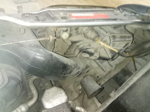

    У меня нет этой приблуды на "телевизор", такая стояла у меня на AEL дизеле. Тут такой нет и в коробе нет отверстий спереди для неё. Может я не внимательно смотрел, но не видел таковую. Я думал он снизу берёт или из крыла. впуск.jpg

    Вот и ответ про высокую температуру впуска.

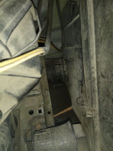

    Посмотрел сейчас архив фоток, есть такой рукав. только он в самом низу короба, но приходит на "телевизор" как положено. u4P-4AjKPEc.jpg
    А вот прочитал правильно схему, так и есть на схеме он снизу.

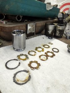

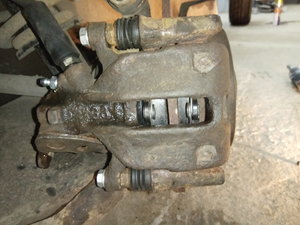

    Сегодня всё окончательно собрал, весь пластик по мотору, перебрал задние суппорта, начал эксплуатацию, делаю замер расхода, выбега, показаний.
    p.s. забор холодного воздуха на месте.
