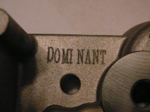

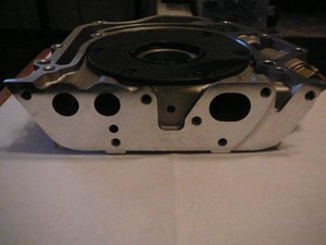

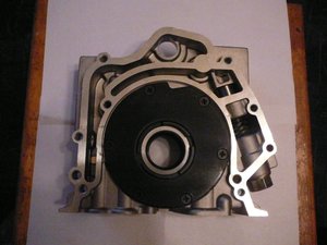

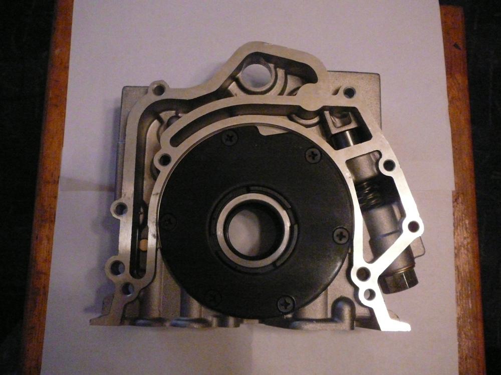

  11. giorugby
    giorugby Новичок
    30 дек 2013
    41
    A6
    какой номер у этой прокладки.. как оно называется?
  12. Ярослав44
    Ярослав44 Живу я здесь
    3 июн 2012
    2.219
    100/С4 2.8 AAH 92г
    Номер прокладки 078103771.

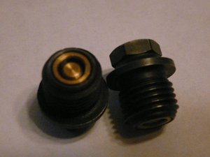

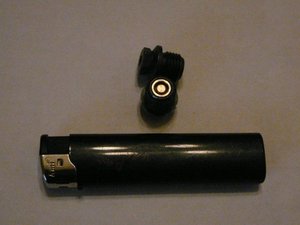

  14. alexrv
    alexrv Новичок
    22 апр 2011
    31
    Azlk 2.8 ACK
    ребята, прошу помощи. Пропало давление на АСК, на прогретом двигателе давка 1,5 , и с ростом оборотов не поднимается. Снял маслонасос. И вот мне интересно, что это за клапан, который вкручиваеться через корпус маслонасоса спереди
  15. Scher-khan
    Scher-khan Участник форума
    2 мар 2014
    219
    Ауди 100 2.6 МКПП
    клапан сброса избыточного давления. Поройте каталоги, на Экзисте он в районе 700р (сегодня смотрел). ИМХО он может только залечь из за поломки пружины.
