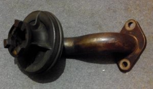

    На разборке как-то за 500 руб. купил весь маслозаборник в сборе. Вот еще у black'а имелся лишний маслозаборник.
    На фото, кстати, заборник не такой, как у меня стоял. Поставил такой, подходит. Да, а пипетку я в экзисте таки заказал и пришла она, хотя и надеялся, что не придет (пока заказ обрабатывался, на разборке купил). Лежит эта хрень новая и никому не нужная.
    Заберет, но при наклоне, резком торможении и пр. можно воздуха хапнуть имхо. Я вот, когда сломал эту "пипетку" при попытке отделить ее от железки, не решился без нее кататься, разборка помогла.

    У меня заборник тоже не такой как на фото. Уже заборное отверстие само по себе. Если Вам пипетка не нужна и она на узкий заборник - готов ее купить. Все подробности прошу в личку!

    Вот есть только такой заборник вместе с пипеткой:
    Резина пипетки еще не окаменела, поэтому заборник был почищен, промыт с разборкой (сетка абсолютно чистая). Осталось только поставить. Если есть интерес, то в личку.
