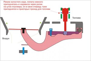

    Настройку начального положения лопаты не трогались. Или винт ЦО так сильно отклоняет лопату?
    По идее, мне надо настроить начальное положение СО, чтобы при холостом ходе (небольшом отклонении лопаты) отклонение давление ролика (при регулировке СО) открывало подачу топлива на плунжере.
    Я верно рассуждаю?
