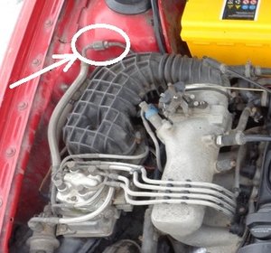

    Недавно ездил еще в одно СТО, у них там манометр на 10 бар, но не было переходников, чтобы подцепиться к дозатору. На днях слетаю к ним.
    Получается, если я врезаю манометр в точку, показанной на рисунке, и просто включаю насос в принудиловку перемычкой - измеряется давление "в стену". Если на заведенной, то это уже будет системное давление?

    Уже не знаю - какими словами писать :shock: ...хотя если бы ты изучил матчасть впрыска JN, то сам бы догадался.
    Когда система впрыска собрана в рабочем состоянии, то при работе БН бензин постоянно циркулирует - бак-БН-фильтр-дозатор-обратка-бак. При этом эта циркуляция составляет не менее 1,5 л/мин, Регулятор системного давления обеспечивает давление 5,4 бара при любом режиме мотора. Это важно проверить. Это раз.
    А когда мы говорим про "в стену", то имеется в виду проверка ТОЛЬКО самого БН. Без потока бензина. Только стационарное давление. Только способность БН дать давление с запасом. А это не менее 8-9 бар. Новый БН дает все 10-12 бар- это у него перепускной клапан безопасности так отрегулирован. Если БН не может из за износа дать давление с запасом, то при езде будет нехватка бензина, изменится режим работы дозатора, мотор будет терять мощность, хотя на ХХ работать относительно стабильно.
    По тому чтобы делать диагностику впрыска надо очень аккуратно замерять давления, мерить ток ЭГРД, расходы по каналам...
    Собственно в ветке JN все расписано не один раз. Читай, найди способ замерить, или отдай все на откуп спецу именно по мехпрыску. Компютерная диагностика не катит.
