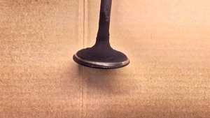

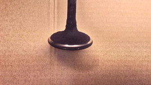

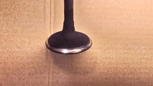

    На самой первой фотке видно удар по клапану. Если присмотреться заметно что он слегка замят. Зазор вокруг клапана не ровный. Покрайней мере я так вижу.

    Плоскости клапанов ровные все. Просто по фото не понять.
    А вот совпадают ли плоскости с плоскостями отверстий - хз, в цилиндры не задували.

    Клапан гнёт не по плоскости а в ножке. Плоскости как правело ни чего не делаеться

    Т.е. Возможно клапана подогнуты, но визуально этого не видно?
    Но не на столько же, чтоб шпильки выбивать через рокер.
    В общем, ладно, хрень какая-то (.
    Спс за участие

    Да все правельно он может быть подогнут и не видно. Бывает так гнёт что даже направляющие ламает.
