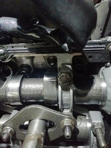

    Лопнувшый бугель крепления. Такого, как на фото.

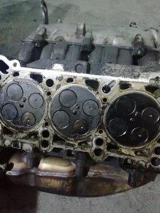

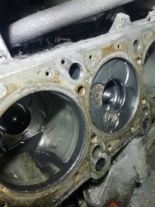

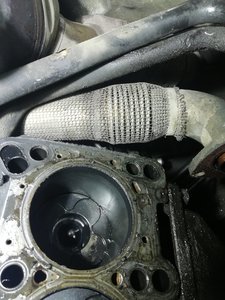

    Пока сняли голову со стороны водителя, с которой тянуло шпильки и разорвало бугель и рокер.
    В итоге, поршня целы, клапана на месте. Каких-то явных, криминальных проблем не видно. Снимаем пасажирскую сторону.
    Сорри за качество фото, запачкано, ещё не отмыли.
    Везём головы сс разборки в сборе с клапанами.

    На первой фотке, что это на клапане там? Не контакт ли с поршнем?
  20. DragonR
    DragonR Новичок
    19 мар 2019
    68
    Украина
    Форки с плохим освещением. Механических повреждений видимых вроде и нет.
    Но... При взгляде на выпускные клапана и места их возможного соприкосновения с поршнями, складывается устойчивое впечатление - они встречались)). Кто-то недавно, кто-то давно (разная степень загрязнения этих мест), но встречались...
    Там по фотке поршней лучше видно, как цвет места под выпускные отличается от места под выпускные.
    Мастер говорит, удары явно были и до меня.. Просто в последнее й раз, шпильки оказались слабее клапанов.
    Головы меняем в сборе с клапанами, распредвалы и Форсы ставим мои.
