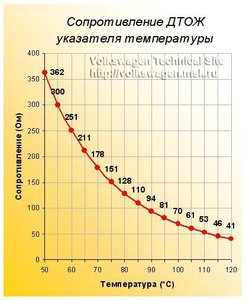

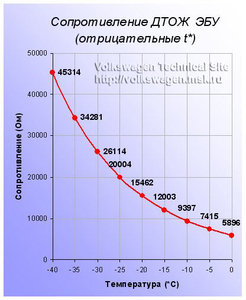

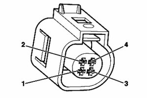

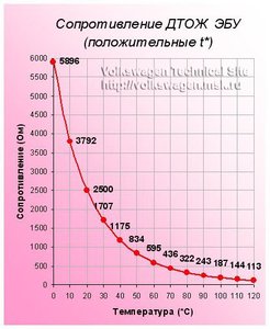

    1-2 на приборку, 3-4 на ЭБУ
    При работающих свечах замерь напряжение на каждой, должно быть везде одинаковое и не сильно отличаться от напряжения на аккуме (на 0,1-0,3 В, думаю не больше).
