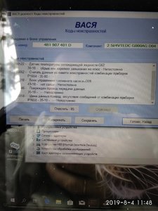

    Дв 2,5 tdi AYM 2001г. Модельный 2002г.
    Глохнет на холостых.
    Где что смотреть? провода смотрел в тнвд и мозгах.
    года 2 назад такое было, потом пропало, сейчас каждый день.
    Едешь вроде нормально на светофоре встал, заглохла. завел дальше поехал.
    Пока до работы доедешь раза 4,5 глохнет.
    ошибки по тнвд.

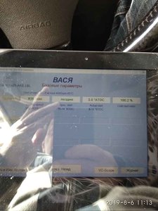

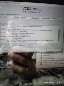

  3. orajet
    orajet Новичок
    24 июл 2018
    16
    Сбрасывал, вторая фотка после сброса, где без охлаждающей ж.
    Провода смотрел все, че за клапан?
    В дизелях я ноль, 30 лет на бензине катался.
  4. nostoy
    nostoy Живу я здесь
    20 окт 2016
    1.466
    Ку 5 CAHA МКПП
    так почитай в инете про ошибку 01318. Это болезнь электроники тнвд и то, что она у тебя не постоянно, ты еще ездишь

  12. ser_gr72
    ser_gr72 Старожил
    23 окт 2006
    28.386
    Работу клапана опережения видно в 4-й группе измерений и в базовых установках.
    Клапаны с торца ТНВД. К ним от мозгов идут провода, которые часто уже без изоляции.
    Скорее всего - это не твой случай, но проверить надо.
  13. orajet
    orajet Новичок
    24 июл 2018
    16
    А можно по подробней что там в 4 гр. должно быть.
  14. Kotiara
    Kotiara Живу я здесь
    30 май 2013
    2.159
    Челябинская обл.
    A6/С5 2,5 AFB 97г.
    Переключаться угол должен с -2 до 14-15 градусов каждые 10 секунд и соответственно скважность со 100,2 до 20-30 % ( это в базовом), а в измерении запрашивает и реальный должны почти совпадать

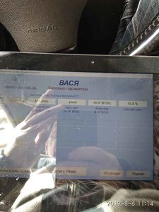

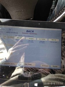

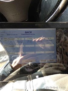

  15. orajet
    orajet Новичок
    24 июл 2018
    16
    До -2 ни где не опускалось вот че намерил.
  16. ser_gr72
    ser_gr72 Старожил
    23 окт 2006
    28.386
    3ATDC - это -3 BTDC
    по этим картинкам всё в порядке, но угол можно сделать чуть пораньше 1,8-2,2 ATDC, будет лучше
