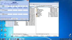

    посмотрите показания датчиков температуры на холодную после суток, вроде бы не критично?
  14. sl1220
    sl1220 Старожил
    15 сен 2011
    8.254
    A6/C5 2.5 AKE 01г.
    Не критично.
