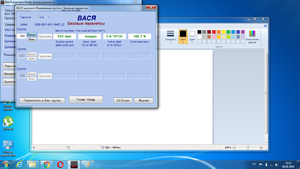

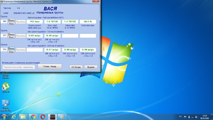

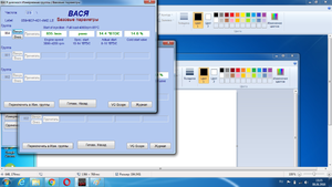

    Сейчас сделаю скрин. Оно?
      286,8 КБ
      167
      364,6 КБ
      173
      624,5 КБ
      144

    Конкретно для твоего мотора (без учета букав, но с учетом износа) базовый угол (учитывая приведенные скрины) очень "поздний" - 3.6 ATDC, на что совершенно справедливо указали предыдущие ораторы...

    Теперь видно, что угол всё таки "после" ВМТ, но таки очень поздно... Жди. Вот, пока накалякал ты уже и дождался.:)
