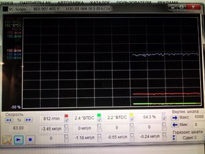

    Угол в "поздно" должен быть ПОСЛЕ ВМТ, а в логе ДО. (Before TDC)

    A6C5 Avant 2.5tdi 03г
    Мазаи - я запутался окончательно, если есть возможность поясните.
  3. Мазаи
    Мазаи Старожил
    13 окт 2013
    5.477
    A8/D2 2,5 TDI AFB
    В "поздно" должно быть 2 градуса ATDC.
  4. dmitriy.vostok
    dmitriy.vostok Новичок
    30 май 2017
    31

  10. sl1220
    sl1220 Старожил
    15 сен 2011
    8.260
    A6/C5 2.5 AKE 01г.
    Мазай, в логе почему-то не меняется до на после (на экране в момент съема логов меняется, а в записи нет), ну вот такая есть особенность. Поэтому и просим скрин в поздно и рано, а по логу смотрим момент смены до/после и скважность. Ну, ты ж знаешь!

  18. Мазаи
    Мазаи Старожил
    13 окт 2013
    5.477
    A8/D2 2,5 TDI AFB
    Исходить изначально из того, что Вагком врёт нельзя. Бывает, что и забывает знак. Надо проверить, убедиться и только потом...
  19. dmitriy.vostok
    30 май 2017
    31
    Мазаи Вы предлагаете попробовать использовать другую программу? vcds или другие версии "Васи"?
  20. Мазаи
    Мазаи Старожил
    13 окт 2013
    5.477
    A8/D2 2,5 TDI AFB
    Я предлагаю всё-таки угол установить 2ATDC.
