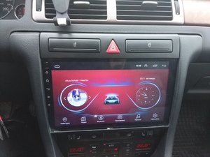

    Поставил себе вот такую 10 дюймов,по ширине влезла отлично, а вот по высоте пришлось опустить климат и выкинуть пепелку, но оно того стоит. Акустика осталась штатная.
    P.S. у меня родная была 1 DIN.....

    А как крепили 10 дюймовый? Блок климы дорабатывался(подпиливали) , чтобы опустился вниз?

    Держится за счет своей ширины, причем довольно крепко, доп. крепление не понадобилось. Климат не трогал,прорезал небольшие пазы в консоле, думаю 2DIN климат влез бы без доработок.
    P.S. 9 дюймов по высоте лучше, но надо вставки по ширине мудрить, 10 ка больше понравилась.
    По низу добавил окантовку, топорщится защитная пленка, пока не снимал

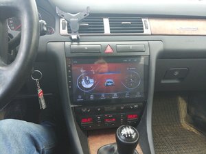

    https://aliexpress.ru/item/33007418...earchweb0_0,searchweb201602_,searchweb201603_ вот такой вот себе поставил друг на штатное место вместо рнд с и нормально работает!Все примочки все штатное подключается к ней!Там кстати по ссылке и фотка есть!как оно в салоне!

    по мне так даже лучше штатной (перед играет от нее, задние и саб - родным усилителем),по уровню- играет громче родной
